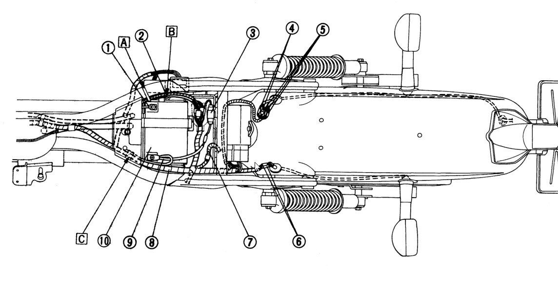

Basszus ebbe már én is belezavarodtam. Az ábrán a + kuplung oldal a csőre meg fék oldal de a motoron a fék oldalán van a +, és a gyári cső is. A gyári akksin viszont a + fék oldal, a csőr kuplung oldal.😆 Szóval a gyári aksi nem stimmel a motorhoz.😅 Létezik hogy valaki megfordította az én motoromon a +,-, oldalt?🤷 Ezért van kitörve a kuplung oldalon a tartó, mert ha gyári aksit tettek bele anno, le kellett vezetni a csövet valahol. Na mindegy a gondozás mentes lesz a megoldás, csőr nélkül.😆

Néccsak a gyári ábrát... A bekötési pontok elöl vannak a tank felől. Az akksid háttal előre van és így az egyébként bal oldalon levő túlfolyó eképpen került a bal oldalra.

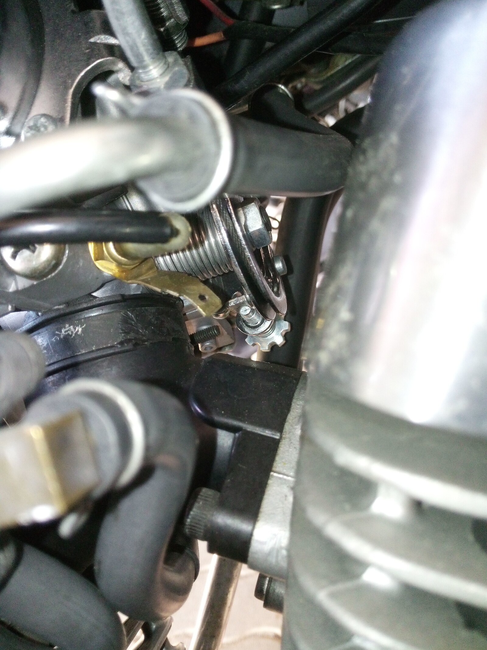

Az előző képeden az a porlaszófűtés, valóban. Az a szabadon kiálló érintkező egy csatlakozó, ott kéne testet kapjon a porlasztőfűtés. Ha a testkábele nem lifeg valahol szabadon, lehet valaki levágta és így iktatta ki.

Amúgy ez így oké? A manualból úgy okoskodtam, ez a karburátor fűtés bármit is jelent?😅 De nem baj hogy ilyen csupasz?

A difi PONT a túlfolyó, a túloldalon van. A gyárival azonos akku túlfolyója a negatív bekötőpont oldalán van, a tiéd meg a túlfelén. Magyarán: a csőr és a cső nagyon nem ott fut, ahol kéne neki.
