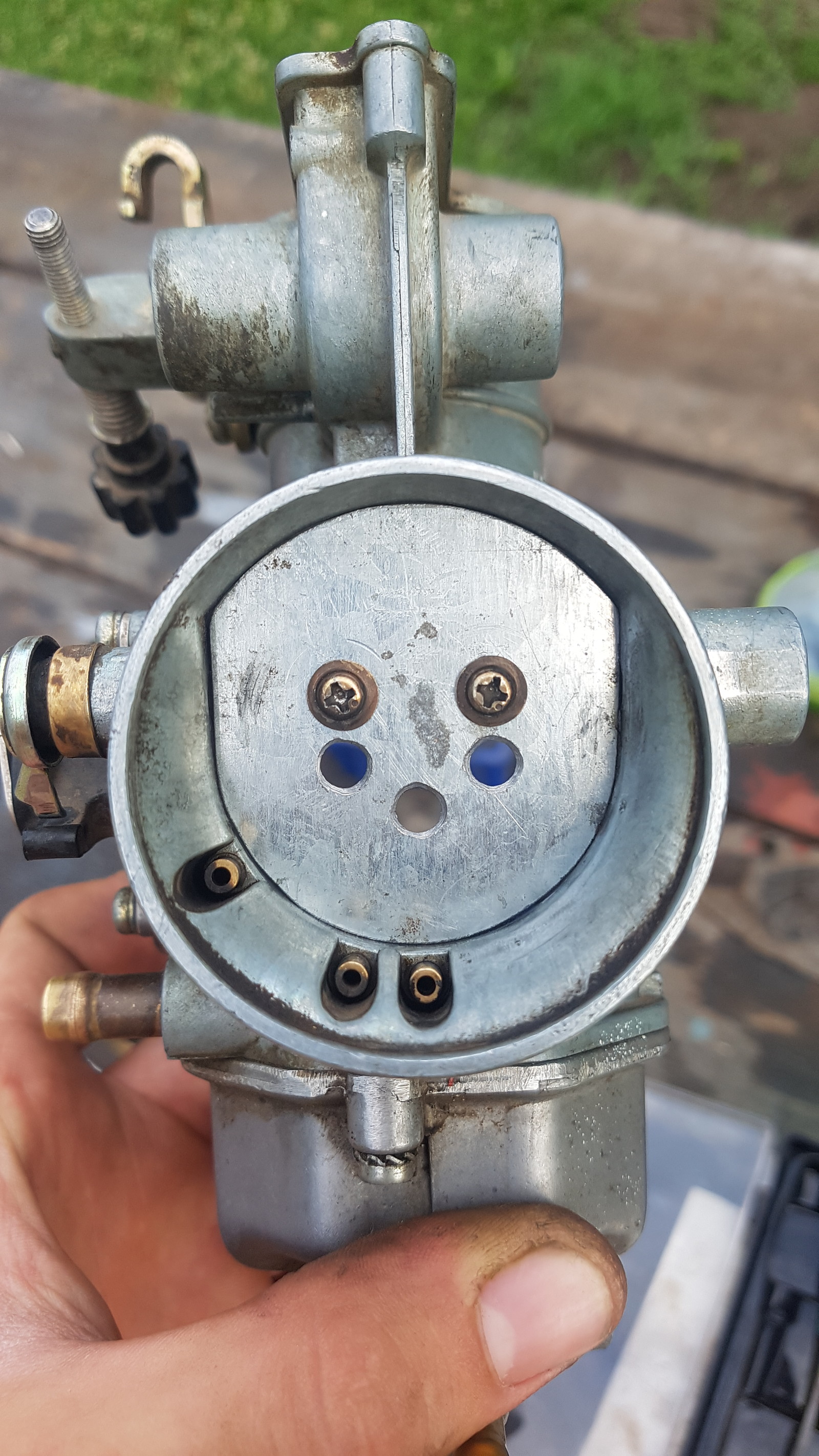

Az egèsz az elfordulhat, mert lefelè több rèsze van ès akkor a sok levegő el tudja fordítani. Bár teljes szivatón nem sokat bír járni. Kíváncsi leszek bst karbira azzal mit produkál.
nem emlékszem mi miért van, én abban a hitben voltam hogy az nyílik
de most ahogy mondod lehet az egész szelep fordul el a légáram hatására
elég régen volt az xr kezdem elfelejteni milyen volt
Az a kis ablak áz pont visszafelè tud nyílni. Nem azèrt van, hogy ha visszaböffen ne törje el a lapátot, vagy a tengelyt? Fèl szivatót tudok adni ha karral mert ugye ott megáll. Ès reagál is ra. Komolyan jól működik. Inkább teljes szivatóm nincs mert kifúrtam, hogy kevesebb terhelès legyen rajta.
evvel az a baj hogy nincs középen az a felhajló kis franc, emiatt "feles" szivatód nem lesz
én az xr4en kedveltem ezt a funkciót, mert beindulás után ment a felesbe és ha húztál kicsi gázt akkor nyitott az ablak és nem zabált be
még menni is lehetett vele félgáz felé fulladt csak be
pl hegyen álltál fél órát pár fokban akkor nekem kívánta a fél állást pár percig
Há nagyon nem akartam, de motorozni igen :D Most ideiglenesen megoldottam, de kellene rá egy másik karbi. Azt tudom, hogy az fcr 41 elvileg nagyit dob a teljesítmènyen de 80ezret nem adok èrte. Mit ajánlotok? Csak van valami más is ami ráehető ès nem pofálan az ára.
Ha nem akarsz szopó állarcban járkálni cseréld le a karbit pl. a domiéra vagy ha hozzájutsz valami síktolattyúshoz akkor arra
Könnyebben fog indulni,nem fog leböffenni s a törött pillangót nem fogja berántani a hengerfejbe s így nem kell majd felújítani
Hát ez a szètszedès nem esett jól. Repedt a pillangó...
A nehèz gáz ellen meg áakasztottam a rugót. Kicsit nyitni kellett a rugó fülèn aztán be tudtam akasztani. Így már jó lesz.
Hát duplá bowden, csak valaki ezzel a motorral súlyosan megsèrülhetett, mert már úgy vettem le volt törve a helye. :/ (Visszaállítás folyamatban) Ahogy nèzegettem mások kèpeit valószínű rossz helyen fut a bowdenem is, de tènyleg baromi combos a karbin a rugó is. Valamit csinálok aztán leírom mi lett, hátja segít másnak is.
duplabowden(ha dupla nem emlékszem) 20+ év, több kanyar, esetleg párszor ezt-azt rászorítottak aztán meg is van a nehéz mozgás
