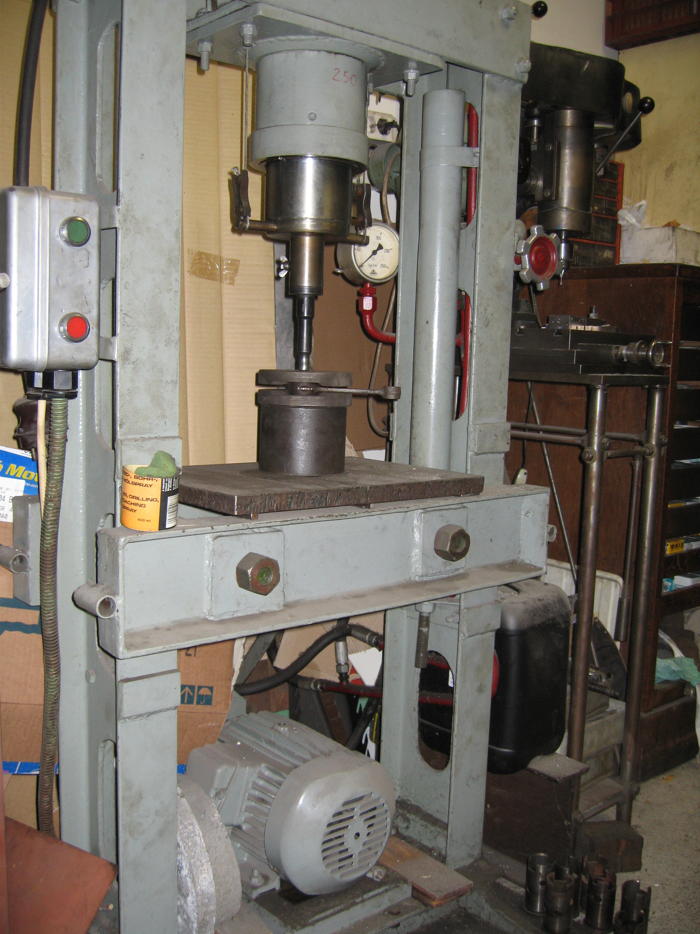

Helló!
Sajna nincs itthon ilyenem:
http://www.taborituning.hu/ima...
Meg ezt is keresgélem kéne a garázsban hirtelen:
http://www.gbalance.eu/UserFil...
