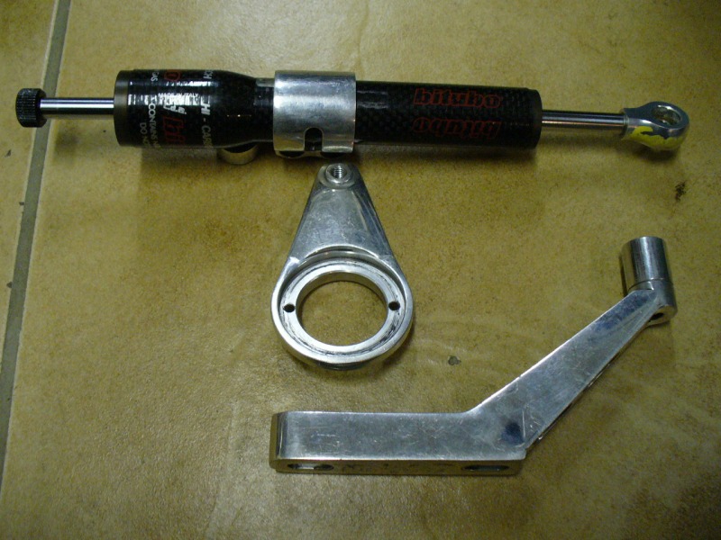

Én is gondoltam rá, mert elég primitívek a konzolok, tehát nem túl bonyolult megcsinálni. Viszont ezzel az a baj, hogy az első darabnak baromi magas az ára(CAD tervezés, CNC programozás miatt), onnantól viszont már olcsó a gyártás. Tehát a 2 konzollal és az íbéjes gátlóval közel 40nél lennék szerintem. Ha talánék olcsó maróműhelyt, evidens lenne ez az opció.
Most már azon is gondolkodom, hogy kéne venni valami jóféle aluötvözetet és szétvagdosni otthon sufni-tuning módra és csak a villára való konzolt kéne gyártatni vagy szerezni. Ha sikerült megvalósítanom a dolgokat, írok ide és leírom végül mi hogy volt.

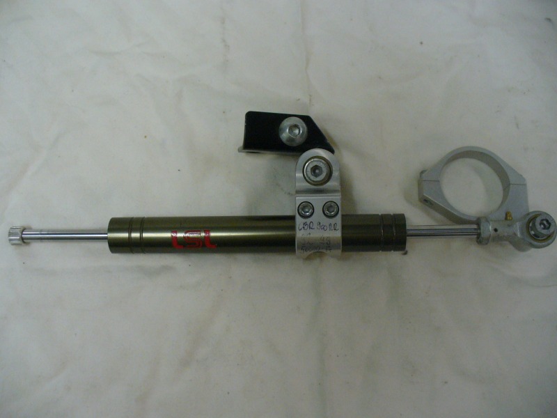

Ha tudnál olyan helyet keresni ahol marnak aluminiumot preciziós maróval, ott lehetne konzolt gyártatni a gátlóhoz. De lehet, hogy az sem lenne olcsóbb mintha vennél egy komplettet használtan. Én is a felső kormágykifli fölé szerelhetőt ajánlanám inkább!

Hali , sztem kopaszon, konzol nélkül ne vegyél gátlót, mert megörülsz mire fel eszkábálod a motorra.
van a teleszkópszárhoz rögzithető , rejtett, fejidom mögötti gátló ,amin menet közben nem tudsz állítani mert nem hozzáférhető, belövöd pályán és mész.link
Aztán van a villaszár felső összekötő csavar alá rögzithető , amin menet közben is tudsz állítani, ez praktikusabb:link
