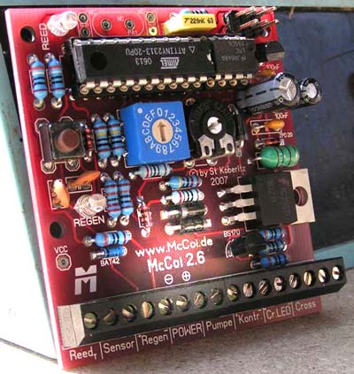

Lehet, hogy tévedek de sztem a mccoi elektronika csak a saját pumpájával működik (jól). Az meg 50 euro a 20-at hozzáadva az már 20e magyar forint + a szállítás.

Az eletronika tervét nem "leskop" kérte, Ő más eletronikát szeretne. Blue írta, hogy ha leközlöm a NYÁK tervet és az alkatrész listát Ő is megcsinálná magának.

Tévedsz! Te vagy az aki félre érti. Az előző hsz-edben azt írtad, hogy szeretnél egy elektronikát, erre írtam, hogy azegyém nem sokkal bonyolultabb megoldás mint az általad említett időzítő.
REED: különbőző méretekben létezik. Működésének lényege, hogy egy gázzal töltött üvegcsőben van két érintkező ami alaphelyzetben nyitva van. A két érintkező mágnes hatására összezáródik, a mágnes elvétele után ismét nyit. Tehát tulajdonképpen egy kapcsoló amit mágnessel lehet kapcsolni. Nálunk a helyi elektronikai boltban 330 Ft.
Írásodból kitűnik, hogy te nem a kapcsolási rajzra vagy kíváncsi, hanem a NYÁK tervre és a beültetési rajzra. Felrakom majd ide, de most indulnom kell a Tankcsapda koncertre

Amugy megint csak ismetelni tudom magam, hogy Mccoi NYAK-ja 5 euro. Itthon is bevasarolhatoak az aramkori elemek, de 20 euroert azt is meg lehet rendelni, es akkor van utalapu vezerlesed,es keresztbe hosszaba allithato. Ugyan lehet hogy most egy idovezerles nem kerul ennyibe, de mire a vegleges egoldas megszuletik siman benne lesz ennyiben... http://www.mccoi.de/bilder/spo...

Ha rajzolsz egy kapcsolási rajzot, és berajzolod a beültetési dolgokat akkor össze tudom rakni, de így.......
Egy csepp rosszindulat sem volt a hsz-emben Viszont nem nagyon értem a dolgot. Az én elektronikám sokkal finomabban szabályozza az olaj mennyiségét megtett út alapon. Ha az általatok preferált időzítő elektronikát (magát a panelt) egyenértékűnek tekintjük az enyémmel, akkor csak egy reed, egy mágnes és kb 2-m vezeték a plussz. ez kb 500 Ft-ot jelent. Persze nem erőszak a disztór. Ha nem kell, hát nem...

Úgy látom, az elektronika tervet "leskop" kérte, nem pedig Blue.
Szerintem ha kisebb keresztmetszetü csöveket haszalnal, nem igen folyhatna ki a maradekszakaszbol az olaj, vagy tomitetlen valahol a rendszer?
