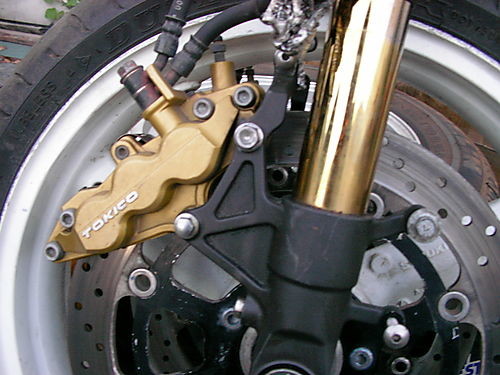

A régi 90mm-es, az újabb 63mm csavartávval rendelkezik. Tehát felesleges volt idáig a szájtépés a részemről

Nem hiába szidják szerte a nagy világban a gyárit. Különbség? Egyujjas fék, jóval kisebb kézierő, határozott, fix nyomáspont. Teljes siker.
Ez nem új dolog, eddig is illegális volt, csak nem érdekelt senki. kisebb a kockázat, ha "álcázod" a dolgot, és nem citromsárga bevonatúra, hanem pl feketére cseréled, így kevésbé szúr szemet elsöre:

Szóval igen, a gyári fékcsö, el tud fáradni, és veszít a szilárdsagából, de nehéz megmondani, hogy ez mikor következik be...30 év felett gyakorlatilag kezelhetetlen a dolog, ott már nem lehet megállni vele...nem véletlen, hogy elvileg 4 évente (!!!) cserét ír elö a szervizkönyv. Ezért lenne tökélktes a fémhálós fékcsö, mert ott a gyártó, mar nem ad meg ilyen idökorlátot, csak az otthoni hozzánemértés miatt egy burokratikus zsákutca.
