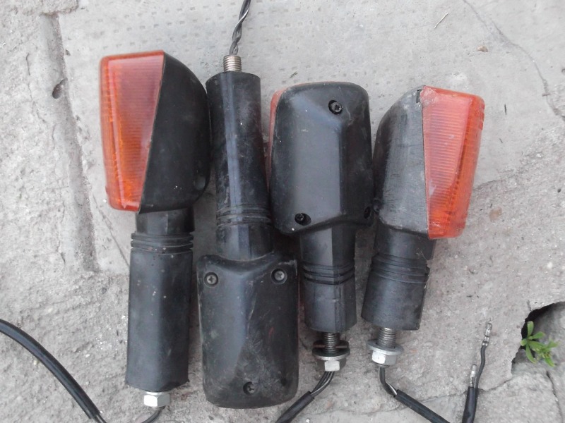

Kovmate
Innen elindulva, komplett index ~3500Ft link
De szerintem bármely nagyobb motorosboltban lenni kell olyan suzuki indexnek ha univerzális fajta van az RFen.

http://kelomotor.hu/index_suzu...
Bemész egy kereskedésbe a cikkszámmal
és meghozzák.
Bontóban is talaalsz csak esetleg komplett
indexet 2-3 ezerért.
Remek...
kb 1800HUF
Vagy te mást látsz?
http://www.cmsnl.com/suzuki-rf...
https://www.google.hu/s
earch?q...
https://www.google.hu/search?q...
Azért 16.000.-HUF kicsit borsos egy darab műanyagért :/
http://www.suzukimotos.c
om.br/...
