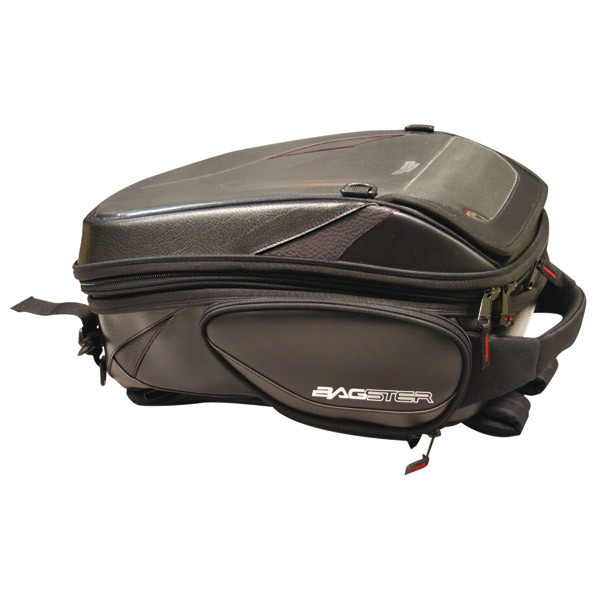

Elszakadt? Ez komoly? Olyanról sokat hallottam, hogy elhagyta a klipet, de a szakadás az kemény. Ehhez el kell hagyni a klipet meg a hevedert is, pedig ha jól van felrakva, előbbi nehezen jön le, utóbbi meg barátian rá szokott gyógyulni...
Ezt lefordítanád kérlek?
Nekem Riderem van, de az nem egészen így néz ki. De mondjuk, hogy ugyanazt tudja. Próbálok keresgélni, hátha rálelek. Jah esőruhája nincsen.
Köszi. Na ott oldalt, csak a műanyag csat van meg, a spanifer vagy mi az nincsen. De elöl a villánál lévő és hátul a váznál lévő igen. Gondolom azért, mert ezek fixen a bőrhöz vannak rögzítve, az oldalsók meg nem és elszórta öket.
