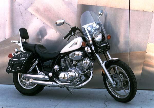

Ne viccelj. Egész máshogy néznek ki. Jól megkülönböztethető a 125-ös, a 250-es, az 535-ös. Google képkeresőt ajánlom.
700-1100-ig árulkodó jel a benzinszivattyú, amin van, az 1000 vagy 1100, amin nincs az 700 vagy 750. A benzinpumpa egy krómozott fedelű kerek eszköz, ami a motor jobb oldalán, a hátsó henger mögött foglal helyet.
Ezeken a képeken látható a különbség:
http://www.tradebit.com/usr/ma...
http://motorbike-
search-engine...
Utóbbin nincs.
