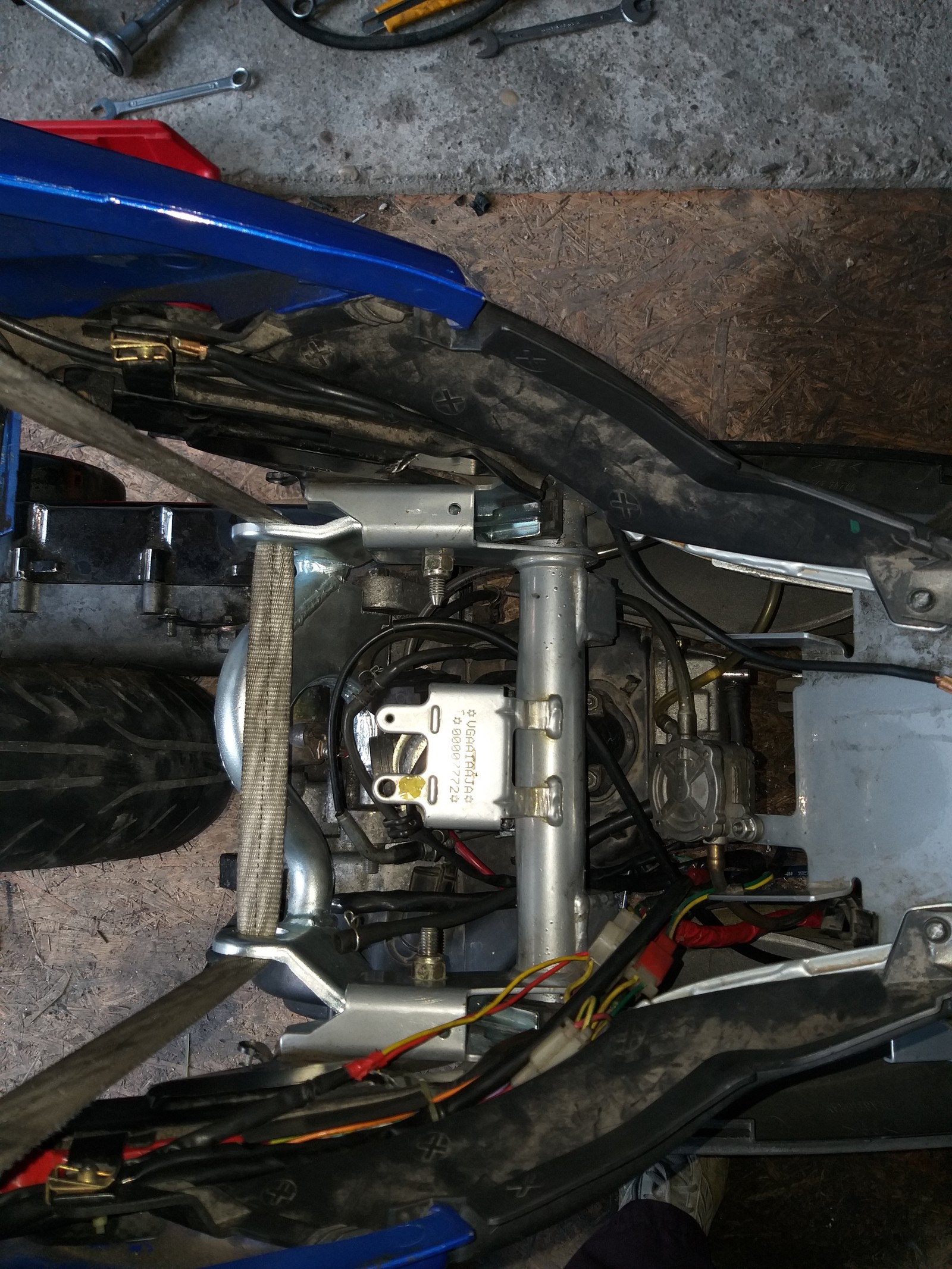

ma így áll a dolog! Vezetékezés kész! Idomok visszaszerelve, még van mit csinálni. Kipuffogót kell visszatennem, légtelenítenem kell a vákumos üzemanyagszivattyút, akkut feltöltenem, és már indítható is a gép. Még a sztender megoldásra vár..

jah és a fesszabályzó is kilett kötve a kötegből. Mert az majd a gy6-é kerül bekötésre......
ezek a képek lemaradtak.....
Ma így haladtam.... Ecu kikötve a kötegből, injektorhoz futó vezetékek megszüntetve, hőfok jeladó vezetéke kiiktatva, gyakorlatilag indexrelé, és az első szekció maradt meg. Rákötöttem a km/h -t az akkura, és minden gyönyörűen működik rajta. Kivéve a hőfok, az immo kontroll lámpa nem megy csak. De gondolkozom hogy a hőfokjeladóját bekötöm a léghűtéses burkolatba, és akkor az is működhet....
