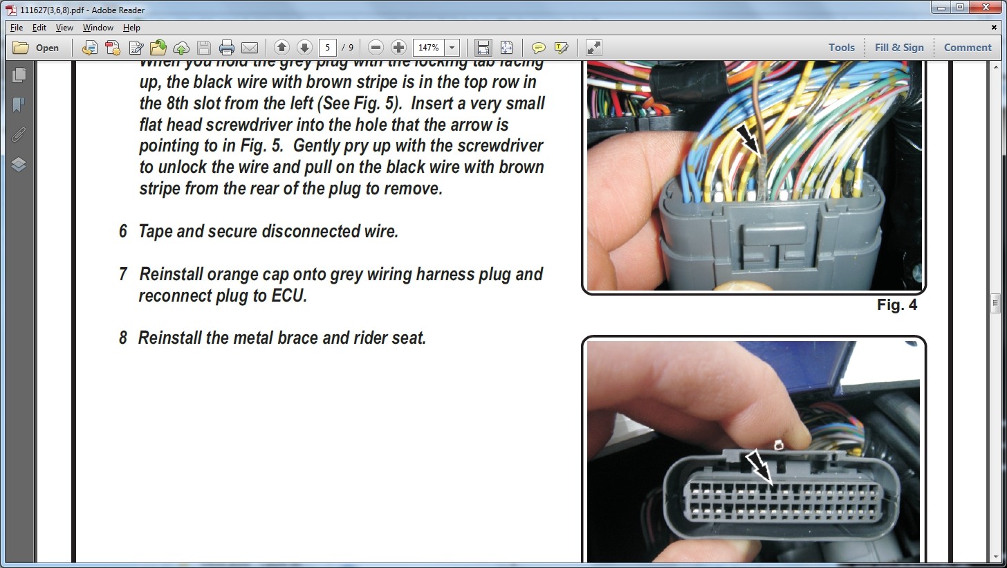

A képet nem nézted? Amiről beszéltél vezeték az az? Mert mondom, h az EXCVA vezetéke.
Nem tudom, hogy honnan származik. Több forrásból is megerősítve: az elektronikus korlátozást (106/178 LE) a szürke csatlakozó 23 sz. fekete barna kiiktatásával lehet feloldani, de nálunk nem hozott változást. A kipufogó pillangószelep vezetéke már korábban elvágva. Ezt a váltó dolgot ma megnézzük. A tegnap leellenőrzött vezérlés rendben.

Ez van elvágva? Ez az EXCVA kiiktatására van(kipufogó pillangószelep). Nem hoz lóerőket elő.

Jó a híre mindegyiknek, én bízom bennük! Zajlik a hibakeresés. Kiderült, hogy elektronikusan lekorlátozott a motor (kb. 100 LE), szürke csatlakozó 23-s vezeték (fekete-barna) elvágva, eredmény semmi. Kompresszió megmérve (12), gázkar érzékelő működik, pillangószelepek nyitva. Műszerfalon indításkor minden lámpa világít, hibaüzenet nincs. Ma leellenőrizzük a vezérlést.

Semmi ilyen korlátozás nincs a GSXR1000-ben.
Nemigazán van lekorlátozott blokk abból, hacsak nem valami német piacos. Ott viszont általában a szívótorok guminál szokták az átmérőt szűkíteni. A franciáknál, meg a veztengelyek másak, meg a motorvezérlő is.
