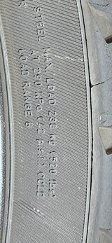

Öööö.... hazudtam, ez egy 2020-as fénykép, a motor 2009-es volt. De amúgy ezek szerint igen, régen minden jobb volt. Vagyis ez 2020 áprilisi, a motor asszem októberi volt, tehát csak majdnem 11 éves. Az, hogy az előző gazdáinál mennyit állt, az már egy másik kérdés. Viszont a méter nekem olyan 50 ezer km felett volt a csere idején.
Az en Kawasakimban a gyari van meg. 72 ekm, 1996. Regen minden jobb volt?
Hát az enyémben 9-et.
