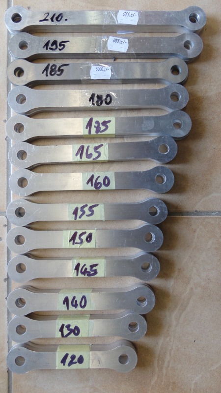

Na én közben berendeltem egy 14 cm-es kutyacsontot, majd meglátom mit mutat vele a gép. Majd lemérem, hogy mennyit változik a magasság, meg majd csinálok pár képet is ;)

1 centi lesz vagy 5 centi ülésmagasság csökkenés
de mint írtam full béna lesz, lassú meg olyan "izééé" hiába engeded le elöl ful béna lesz
ha rám hallgatsz akkor beszerzel valami laposvasat kifúrod és beteszed hézagolva és meglátod neked megfelelő-e akár 2mm lépcsőkben megcsinálhatod párezer forintból
utána ha megvan a tuti méret akkor megcsinálod vagy megcsináltatod normálisan
Köszi, de az volt a tervem, hogy az első villánál is lejebb engedem, hogy egyenesben maradjon a motor, ne lógjon a segge ;)
De 1 cm hosszabítás kb hány cm süllyedést eredményez az ülésmagasságnál?
Ha jól mértem a gyári 13 cm hosszú.
én 2 embernek csináltam ilyen ültetést, nagyon buta lesz tőle a segge, 1 centi sok lesz, utána béna a gép, lóg a segge mint egy 50éves maminak 5mm még elmegy
én 10mm lemezből csináltam de csak a csavar helye lett kifúrva, távtartónak túl nagy a lyuk nem tudtam akkorát fúrni
Mivel nem vagyok túl magas (176 cm), ezért elgondolkodom a DRZ400E ültetésén.
A Bátszi Motor-nál találtam kutyacsontot (piskóta) 6000 Ft/pár áron. Azt írják, hogy 8 mm erősített, alu vagy acél.
Ezek megfelelnek a célnek? http://www.batszimotor.hu/inde... http://www.batszimotor.hu/cont...
Milyen hosszút ajánlotok a magasságomhoz a gyári helyett?
1 cm hossznövelés hozzávetőleges mennyit jelent az ülésmagasságnál?
Köszi
