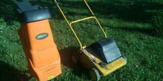

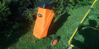

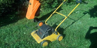

aaa, igen-- 1 ingyenes, most adtam fel meg 1 et 11,990.- ert.... rengeteg kerti gepem lenne, Hexler-agdaralo , Vertikulierer, az a fü gyomlalo forgo keses, villanymotorral, kisebb motoros cuccok, hianyzik itt nekem, a jol attekinthetö magyar- Willhaben . . . . .:))) 😄
