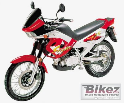

Ezek szerint jó lett a hűtésed?
http://www.bikez.co
m/pictures/...
