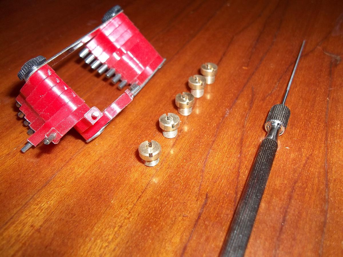

Tudok adni tetszőleges méretű és mennyiségű főfúvókát Dellbe.
350 darabja.
Mailban megtalálsz.
de mire törekedjek, kisebb legyen a lyuk kevesebb anyagot kapjon? a tied menyit evett?
lehet már fel is fúrták......
fúrd fel másfelesre forraszd be aztán lehet dörzsárazni

Kössz a gyors választ! Hát ja az olajszüröt elég nehéz volt beszerezni, 2500 ft -ért sikerült hozzá való kinait talalni. :) A kipufogot miröl mondojam meg hogy fojtott-e? a hangja az eléggé csattogó de ezeknek sztem alapból nagy a hangja. Fúvókát hol tudok hozzá beszerezni? Az a fö fúvóka amit megnyilaztam? :)
olyan mint az enyém
az olajszűrő nehezen beszerezhető és drága, de az xt600 szűrője pont jó hozzá csak le kell vágni az egyik felén lévő peremet
a torpanást meg csak kísérletezéssel lehet megszüntetni, fúvóka méret függ mennyire nyitott a kipuff
nekem eléggé fojtott volt így le kellett kicsit fojtani a légszűrőnél is
7-800ft egy fúvóka, de ha tudsz dörzsárat szerezni akkor be lehet forrasztani és úgy kísérletezni, és ahol a jó olyan méretet venni
ha jól emlékszem nekem 110es volt a főfúvóka
