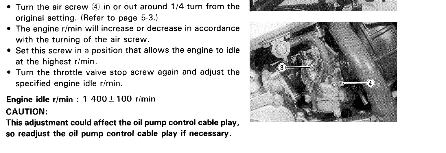

Négyessel jelölt csavarnak a gyári értéke teljesen betekert állapottól 90° kifele ( negyed kör kifele )
A hármassal jelölt csavart az után állítod be miután a négyessel végeztél.
Beindítod a motort és üzemihőn addig tekergeted az alapjárati csavart amíg a fordulat 1400 ( + - 100 ) lesz.
Ja igen még annyit hogy karbit ki kell fordítani a helyéről és akkor mögötte az olajpumpa. Bovdenen kell állítani.

Az olajpumpán van egy jelölés. A másik jelre kell állítani. A karbin csak levegő és alapjárati csavar van.
Ha ezt eltekergetted akkor akkor javaslom keress valakit aki tényleg ért hozzá.
Szerintem a hangjával nincs semmi baj. A kétütemű motoroknak, típustól függően mindig van valami kis mellék hangjuk, zörejük, csörgésük főleg az idő előrehaladtával. Az olaj csavar állítgatása viszont hiba volt (bár te tudod biztosan, hogy azt állítottad, mert van ott levegő meg alapjárati csavar is), ugyanis a kevés és a túl sok olaj is okozhat kisebb nagyobb hibákat vagy akár a motor tönkremenetelét is okozhatja. Az olaj minősége sem volt a legjobb, amit beletettél, de úgy gondolom, hogy a gond az, hogy túl sok olajat kap a motor és ezért nem tud mindig kipörögni rendesen. A sok olaj, főleg, ha nem jó minőségű, se a gyertyának se a power-nek nem tesz jót. A gyertyát kinyírja a power-nél pedig lerakódhat az el nem égetett olaj és akadályozhatja a normál működésben a szerkezetet. Azt sajnos nem tudom, hogy mi a gyári állása az olaj adagolásnak, de lehet van itt olyan aki tudja, viszont egy gyári szervizkönyv beszkennelt változata jól jönne neked. Itt megtalálod: http://www.classiccycles.org/1...

A kérdésem h a karburátoron lévő csavar az olajzast állítom, amit én jószívűen össze vissza csavargattam, hol lenne a helyes állás? jobbra csavarva kap több olajat, balra kevesebbet???

Az csak az alapjárat állító.
