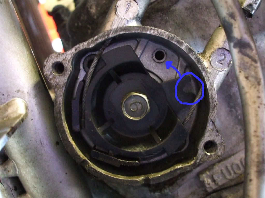

Ahogy írtam először és újra elolvasva a levelem első pontját, amikor „az ypvs nyelvén lévő villa és a mögötte lévő furat egy tengelyben van ….. valóban nyitva van a tengely” Ellenőriztem a kipufogó nyílást.
A fotó amit küldtél jó, de nálam az alaplapon két furat van. Szerintem az „A” a beállító furat, a „B” meg nem tudom mi, de mintha lenne benne valami kis menet szerű „anyag”. Az A furat a leírás szerint és a valóságban is 4mm átmérőjű, ebből gondolom, hogy az a beállító furat. Amennyiben a B-hez állítom biztos, hogy a szelep már elkezd valamennyire zárni. A B furat kb 2,5mm átmérőjű.
Illetve jelöltem zölddel a füleket, a Te képeden valóban ezek között van a furat ill. a leírás is itt jelöli, de a leírásban sincs két furat, ami van az is a két fül között.
Elképzelhető, hogy ez más kissé mint egy DT?
A kép alapján te nagyon rossz furathoz állítottad be a kipufogó szelepet. A két borda között az öntvény házon középen, na ahhoz állítsd be.

Egy 2001-es Yamaha 125 TDR-m van. Sok felé körülnézem, jutottam is valamire, de inkább a jelenséget írom le.
Sem üresben, így fokozatokban sem forog ki a motor 7-8000-nél jobban. Kicsit megvizsgáltam a YPVS-t és a jelenség a következő:
1. Gyújtás ráadásánál meg van a zip-zup, az ypvs nyelvén lévő villa és a mögötte lévő furat egy tengelyben van. Ilyen helyzetben a kipufogó is lekerült, valóban nyitva van a tengely.
2. A szelep csigánál lévő, és a szervomotor bowden a számozások szerint fel van cserélve.
3. A felhasznált bowdeneken szerepelő feliratok: 4FUE és 4FUF. Ezek elméletileg stimmelnek is, neten ezeket a komplett cikkeket találtam robbantott rajzon: 4FU1133E0000 és 4FU1133F0000.
4. A servo motoron a következő azonosító látszik: 3XP és 08MARIFA – fotó alább. A robbantott rajzon én a 4GX9 és 4FU858200200 cikket látom. A kettő lehet nem ugyan az? Illetve nem egyenértékű?
5. A két bowden számozás szerinti összerakást nem tudom megvalósítani, mert a feszítő csavarokon már nem tudok annyit állítani, amennyit kellene.
6. Nézzük úgy a servo motort, hogy éppen ülünk az ülésben, így a szervó motor tárcsája felénk van, melybe a zip-zup után a bowdenek végei kb. 11 óra felé mutatnak. (https://www.motorcyclesparepar...) Így gázadásra jobbra fordul, vagy éppen semmit sem csinál. Így a felcserélt bowdenek miatt ez lezár ill. alapjáraton teljesen nyit. Ez a videón jól látszik. https://www.sportmotor.hu/vide...
7. Nekem az a sejtésem, hogy valaki valamikor servo motort cserélhetett rajta és nem a megfelelő került rá, így máshogy nem tudta összerakni.
Mit javasoltok?
