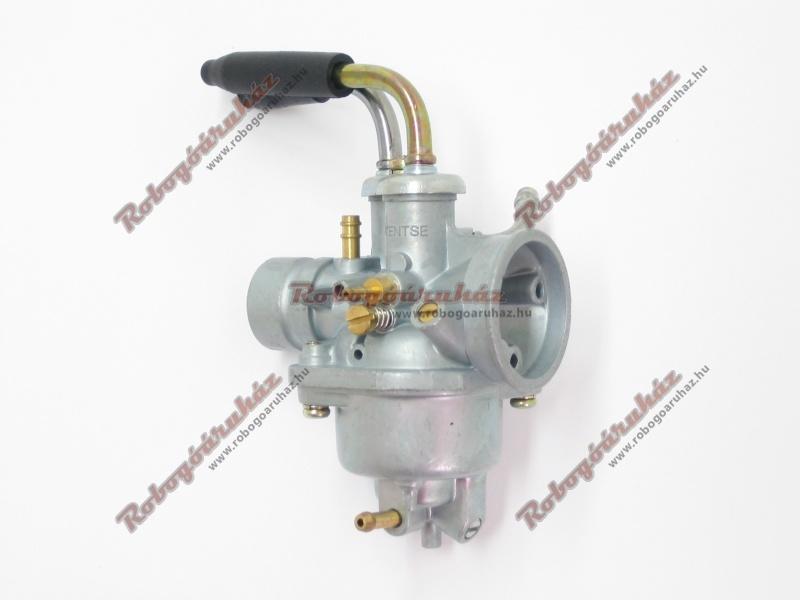

Rossz volt a CDI. cseréltem és jo lett
Cdi volt rosz.
Nincs kiszakadva mivel a karbiban nincs membrán!!!! A CDI volt a hibás!! És ezt sem tanították!

Ez 2 ütemű robogó ebbe nincs a karbiba membrán
ki van szakadva a karbi membrán ...igaz ezt nem tanitják
