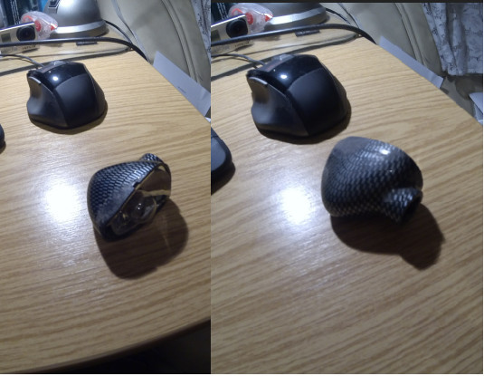

Sziasztok! Nem bont valaki véletlen macskalámpás NSR-t? A képen látható idomrészre lenne szükségem!

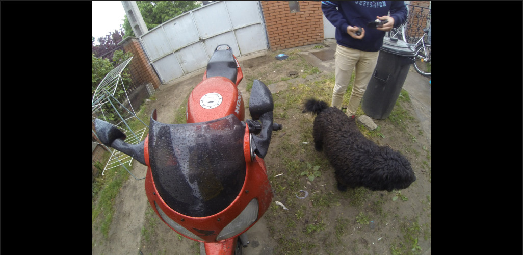

Ma elindultunk egy " hosszabb " távra. Indulás után 7km múlva egyszer csak 90-100km/h gyorsaságnál szépen lassan észrevettem, hogy mintha elengedné az ember a gázt ment lejjebb a fordulatszám jelző. Majd szépen lassan megállt. Nem tudtuk önindítóval újraindítani. Betoltuk, el is indult. Járattuk a motort majd elindultunk. Rá másfél km-re ugyan ez! Megint elindultunk rá 2km-re szint úgy. Majd rá megint 2km-re megint. Utána furgonnal hoztuk haza mert nem indult. Mikor haza érkeztünk önindítóval működött, de a probléma fent maradt.
A fő probléma, hogy bizonyos táv után a fordulatszám jelző szépen lassan elkezd lefele menni, majd a motor megáll. Karbi ( Eladó szerint ) MIN. 1 éve nem lett kipucolva, de ez lehet még több ideje sem! Arra gyanakszunk. Ötleteket várok!
