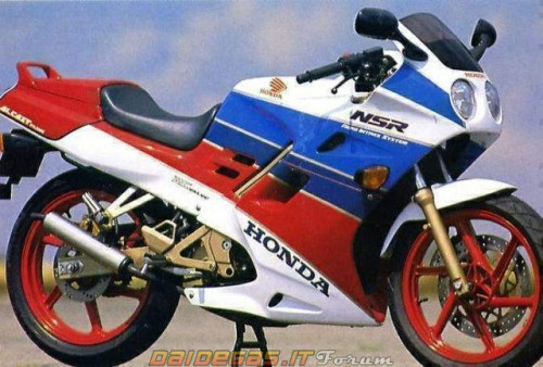

helló a képen látható kerekeket keresnék
