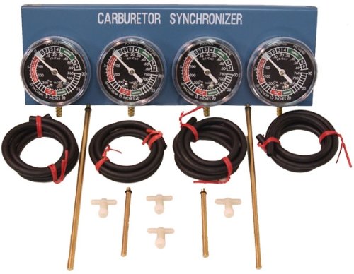

Szia! Szóval megjött ez a csoda szinkron teszter. Meg szeretném kérdezni, hogy Te hogyan szoktad szinkronizálni a tiédet? Az alapjárati csavarok hogy állnak? Hány teljes fordulaton kell kitekerve lenniük miután be lettek tekerve? Mi az alap érték ezeknél? Nyilván onnan érdemes kezdeni a dolgot. Aztán jön a csavaros állítgatás a 3 csavaron a 4 karbi között. Stb.

Megérkezett hozzám a képen látható csoda eszköz. Viszont az egyik óra már most máshogy áll mint a többi. Be lehet ezt állítani valahogy ugyan arra az értékekre?
