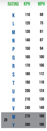

"A ZR azt jelenti, hogy a gumiabroncs alkalmas 240km/h feletti sebességre. A ZR jelölés magába foglalja a V(240km/h>), W(270km/h>) és Y(300km/h>) sebességindexeket.
1990 előtt a gyártók a ZR jelölést használták a nagy teljesítményű gumiabroncsok megkülönböztetésére, mert a W és Y indexek még nem léteztek… A ZR jelölés elavult, mégis gyakran találkozunk vele a gyártók katalógusaiban és a gumikereskedőknél.
Egy R szerkezetű és V vagy W vagy Y sebességindexű gumiabroncs meghatározásánál fogva ZR gumi. A « ZR » jelölést nem tüntetik fel feltétlenül az abroncs oldalán. Az egyetlen mutató, amelyre mindenképp figyelnie kell, az a sebességindex (V, W vagy Y)."
Épp azt mondom, hogy nincs technológiai meg semmilyen különbség. Lehet én nem magyarázok érthetően, megpróbálom másképp: ez olyan, mintha azt mondtad volna, te csak olyan tölgyasztalt vagy hajlandó venni, ami fából készül. Na de ami tölgyből készül, az egyben fából is készül. Merthogy a tölgy az fa. És ha nem írják oda, akkor is fa. A tölgyből és a tölgyfából készült asztal nem külön gyártástechnológia, nem más anyag, nincsenek más jellemzői, csak egyik kereskedő szereti kiírni, a másik nem, de nincs jelentősége, mert pont ugyanarról beszélünk mindkét esetben.
Helyettesítsd be W-vel meg ZR-rel, és megkapod a motorgumikat. Nincs jelentősége, hogy az egyik helyen kiírják, hogy ZR, a másiknál meg nem, mert ami W, az mindig egyúttal ZR is.
Azért is kérdeztem, milyen motorra kell a gumi, mert van egy pár trükkös méret, pl. a 110/70R17, amiből gyártanak mindenfélét, néha egyazon gyár egyazon modelljéből is van W-s (ami ZR kategória), meg H-s (ami nem ZR) - a Pirelli Diablo Rosso III pont ilyen. De a GSR méreteiben barátunk akarva se tudna mellé lőni, se a Rosso III-ból, se az S22-ből nincs más, csak W indexű. Ami magában foglalja, hogy ZR is egyben.
Szóval ha ott ilyet lát, hogy pl. az R17.hu így adja meg a méretet:
180/55R17 BRIDGESTONE S22 REAR 73W TL,
https://www.r17.hu/termek/3792...
a KékHold meg így:
BRIDGESTONE S22 Rear 180/55 ZR17 (73W) TL,
https://www.kekhold.hu/bridges...
akkor nyugodt lehet, hogy ez nem két különféle gumi, nem más a gyártástechnológia, nem tér el semmi, ez halál pontosan ugyanaz a gumi. Még valószínű ugyanabból az európai raktárból is hozzák. Csak arról van szó, amit mondtam, az egyik kereskedő szereti kihangsúlyozni, hogy ZR, a másik meg nem tartja fontosnak, mert nincs is jelentősége. Ugyanúgy 270 km/h-ig van hitelesítve, ugyanaz a kettő.

R17 és ZR17 között, röviden, semmi különbség nincs.
Ezt a ZR-t egy marketing fogásnak érzem, ma már nem sok értelme van kiírni. Kb. annyi a sztori, hogy régen 200 km/h körül volt a maximum, ameddig minősítettek egy gumit. Ami efeletti volt, az az egybetűs speed rating helyett megkapta ezt a ZR jelzést, ami annyit jelentett, hogy 200 fölött, sőt akár a 250-300as tartományban is megbízhatóan működött, nem szakadt szét, ha az 1000 LE-re felhúzott Nissan GT-R-eddel drifteltél a versenypályán; miközben egyébként közúti abroncs volt. Aztán ahogy tovább fejlődtek a gumik (meg persze az autók), tovább bővítették az egybetűs speed rating-eket is, és most már van V, W, Y meg (Y) is, amikkel lefedik a korábban ZR-rel jelzett tartományt, sőt meg is haladják azt. Úgyhogy ma már, amikor oda van írva a gumira, hogy W kategóriájú, akkor teljesen fölösleges még a ZR17-et is kiírni; ez csak azért maradt meg, mert korábban a ZR volt a gumik közt a menőség csúcsa, és mondom, ez marketing fogás, hogy jól lássa a vevő, milyen menő az adott gumi. De egy R17 W meg egy ZR17 W indexű gumi halál pontosan ugyanazt tudja, nem jobb egyik sem a másiknál semmiben.
Motoroknál egyébként ez úgy alakul, hogy ha megnézed a közúti gumik piacát, az esetek 99%-ában 3 féle gumit látsz (speed rating terén): a nagy részük vagy H, vagy W rating, nagyon kevés meg V. (Y-t sose láttam még motorgumin.) A H számít a "kis teljesítményűnek", ezeket ajánlják kb. a 125-250-es kategóriákhoz, 400-500-as kéthengeresekhez, tipikus A1-A2 jogsival vezethető motorokhoz. Minden más szinte a W kategóriás gumi, ami a "nagy teljesítményű". És akkor van még pár V, ezek jellemzően olyan gumik, amik hivatalosan enduró gumik (elvileg terepre is alkalmasak), de gyakorlatban a nagy teljesítményű (jellemzően 1000+ ccm) túraendurókon használják őket közúton nagyrészt, úgyhogy ezek is bírják a nagy sebességű aszfalton haladást (pl. autópályázást). A cruiser gumik is jellemzően H-sak vagy V-sek, ezek hiába nagy köbcentis, nehéz motorok, nem jellemző rájuk a nagy sebességű, sportos használat.
Milyen motorra kell egyébként? Ha a profilodban lévő GSR600-ról van szó, akkor arra szerintem az összes kapható gumi W-s lesz, ha csak nem endurógumit akarsz rárakni. :) És a W-seknél, ahogy írtam, tökéletesen mindegy, hogy mellette R17 vagy ZR17-et írnak, pont ugyanakkora sebességre van hitelesítve mindkettő.
