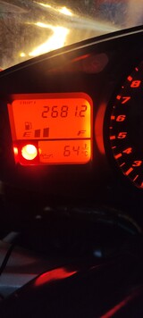

Szia Gino !!!
Köszzzzzz , el is fáradtam , elkondolkodtam hogy lassan eladó lesz a GSR.......
Szia Tybee! 🙂
Gratula, szép kör volt! 👍️

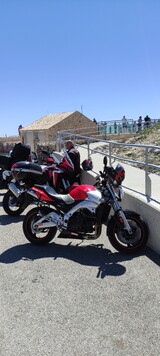

Hahó !
Év első Horváth-Bosznia Túráról most értem haza.Karlobag -Makarska-Biokovo-Jajce+ami 1 hétbe belefért...
