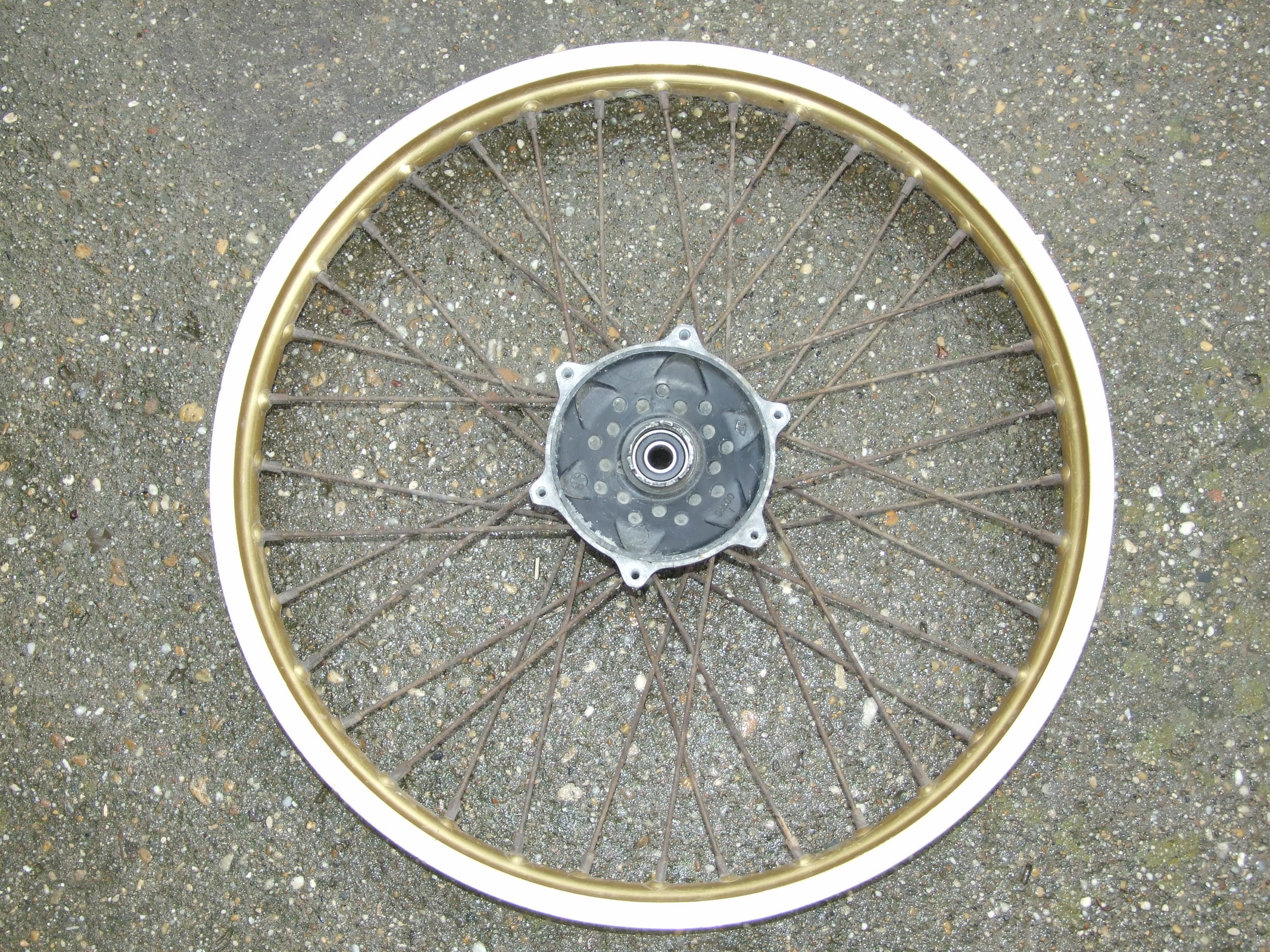

ha valakit érdekel egy 21" kerék azt hiszem 2kf xt600-ból való(szerintem kb mind egyforma a 3aj ténérébe is volt)
új skf csapággyal + nívósabb szimeringgel együtt 10 ezer a kerék
a ráf nincs észrevehetően felütve, ellenben az egyik küllő görbe
az agy hibátlan a ráf kicsit karcos a küllők kezdenek rozsdásodni, de nem az a vastag pörgős rozsda
