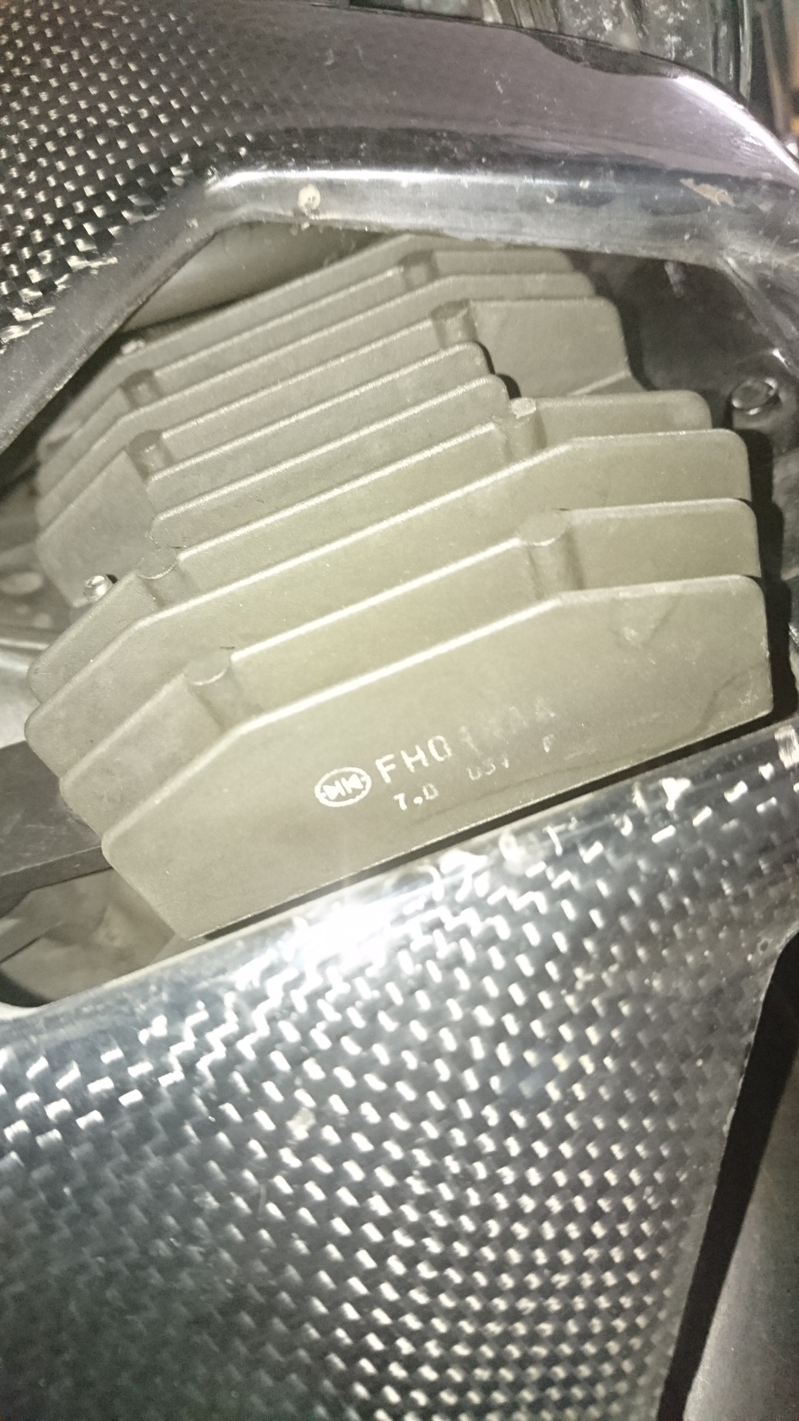

Ha erdekel valakit. 1.kep:generator hutes 2.kep javasolt mosfet szabályzó

Akkor pontositok: Ha csatlakozo kiiktatasa utan is leeg akkor a fesszabalyzot kell cserelni.( dissipative vagy minimum mosfet elven mukodore) ezutan nem lesz gond.
