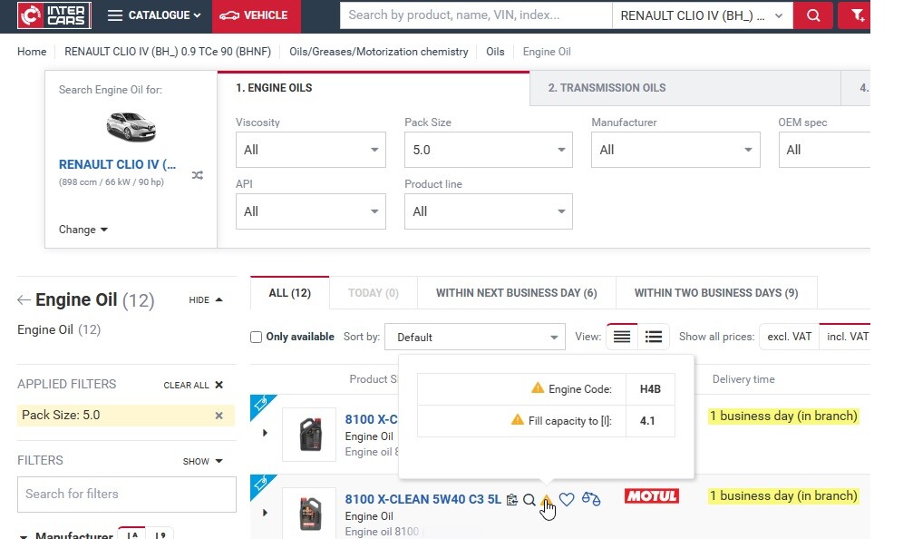

No majd megnézem a motorkódot, de vicc ha ez lenne és itthon a 10w-40-enet tolják. 😆
Ja, H4B motorkódra. Ha a tied eltérő, rákeresek szívesen
Intercars webkatalógusban,többek közt.
Motul X-clean 8100 pl. 5w40, fullszint, van neki Renault jóváhagyása (RN0700 és RN0710), API SN és ACEA C3.
Pedig 10w-40-et írtak és mondtak mindenhol és a fórumokon kérdeztem, hogy maga a motor mennyiben különbözik a már dpf-es típustól amibe 5w-30 kell erre senki nem válaszolt, de más típusoknál szerzett tapaztalatom szerint a motorokat alig vagy egyáltalán nem változtatják ilyenkor így akkor akár a dpf-esnek is jó lehet az olaja ami alapból koksz mentesebb. Ezen agyalok erősen, amúgy hol találtad amit írtál? Tényleg érdekel mert 5w-40-ből inkább van fullszint.
A TCe90-re Renault Clio (IV. gen.) 3 henger 900 cc motort dob a kereső és jellemzően 5W40 olajat írnak az alkatrészes akármik.
