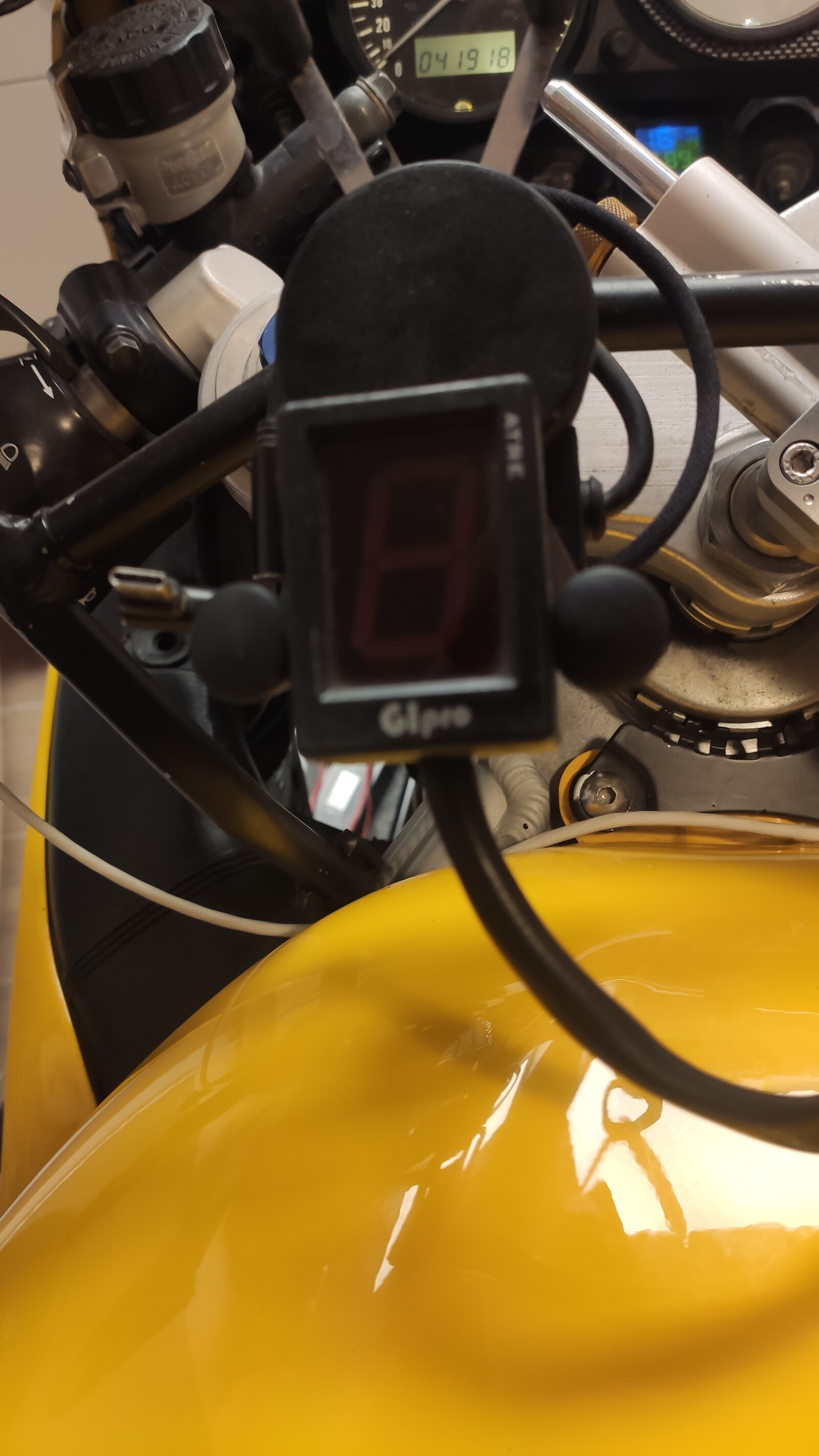

Akkora idióta vagyok.... Nekem ugye nem volt csatlakozó, csak össze volt gányolva a madzag. Raktam fel csatlakozót most, ügyeltem a kábelekre de hiába dugtam össze, nem lett jó mert azt produkálta amit lejjebb írtam. Mindent átnéztem, már arra gyanakodtam hogy rossz a jeladó vagy ilyesmi. Jött az ötlet, hogy dealer mode és megnézem dob -e rá hibakódot. Madzag be a csatiba, de nem megy dealer módba az istennek se. Új madzag, gyújtás le fel le fel, semmi. Majd rájöttem, hogy a vészleállító le van kapcsolva. Visszanyomom, búg egyet a gép, és b+ feléled a fokozatjelző is!!!!!! Én hülye egy emelőn szereltem, vészleállítóval..... persze hogy nem akarta az igazat. Most elmegyek és sírok egy sarokba :D

Elküldöm viberen a használati utasítását. Akkor szokta ezt csinálni, ha sebességben van, és lent van a sztender(tehát amikor a műszerfaladon azt írja, h CHECK).
Volna egy kèrdèsem azokhoz akiknek van fokozatjelző pontosabban ez a gipro csoda. Megkapja a 12v-ot, ès csak annyit mutat hogy "d", aztán elhalványul ,ès ennyi volt... Ha nyomva tartom az egyetlen gombot rajta akkor belèp valami menübe, ott jó, ès tudom piszkálni. De ha onnan kilèp, akkor megint "d", elhalványul, ès ennyi volt. Csak gyújtás le, ès vissza után csinál megint valamit. Van bármi ötletetek hogy mi baja lehet?
